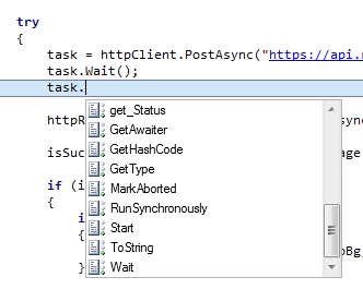

Как из Task извлечь HttpResponseMessage?
Подсказка явно показывает что результат работы httpClient.PostAsync это System.Threading.Tasks.Task`1[System.Net.Http.HttpResponseMessage]

Я натыкался на эту ссылку. И много других видел про Task.Result, вот только мне система говорит что нет такого метода

Это свойство. По идее должно быть get_Result

Искал. Почему-то нету.
Когда поиски не увенчались успехом, то пошел сюда у людей совета искать.

У task нет Result, потому что у вас task это System.Threading.Tasks.Task
https://docs.microsoft.com/ru-ru/dot...k?view=net-5.0
А Result есть у Task<TResult>
https://docs.microsoft.com/ru-ru/dot...t?view=net-5.0
